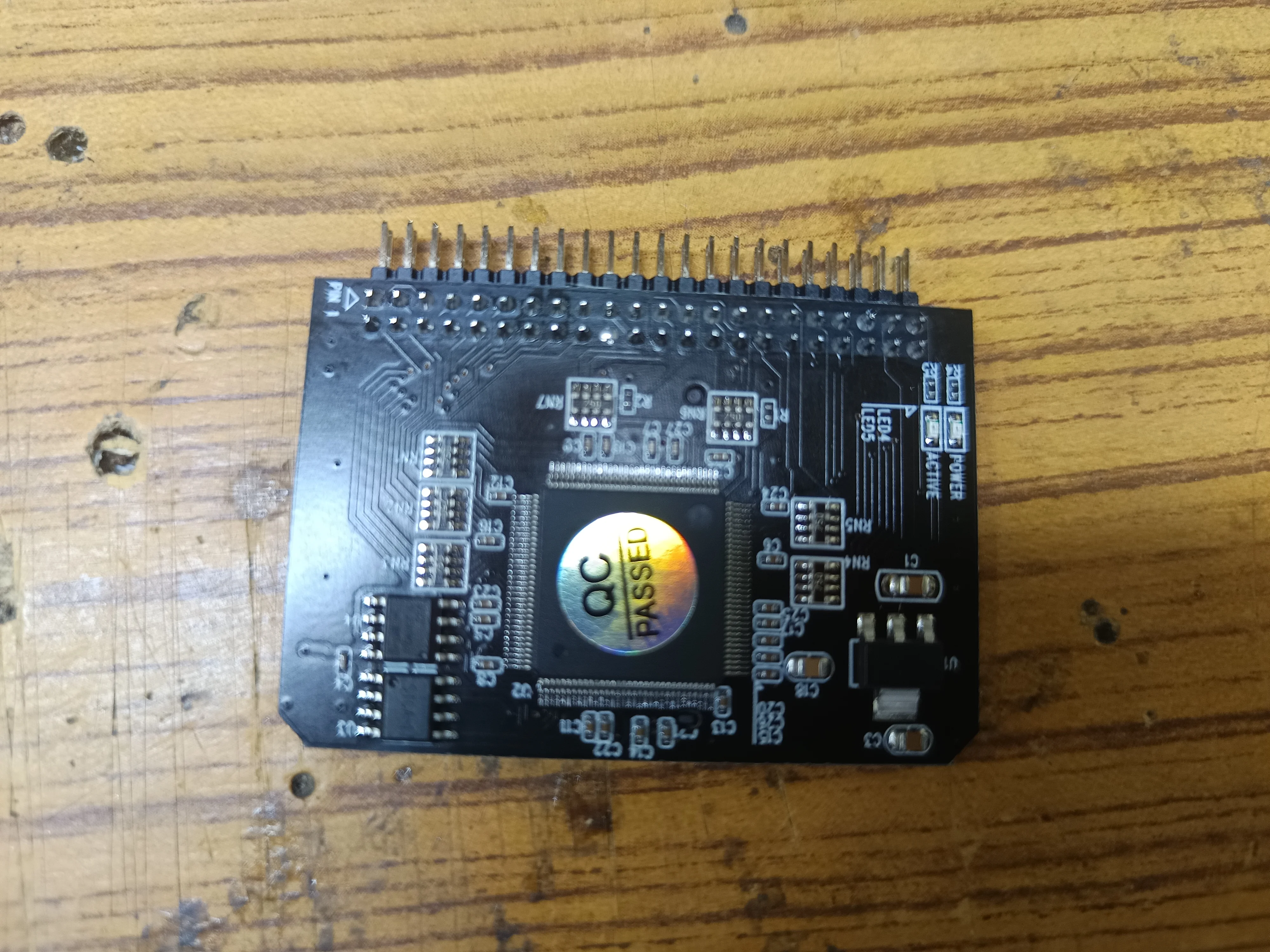

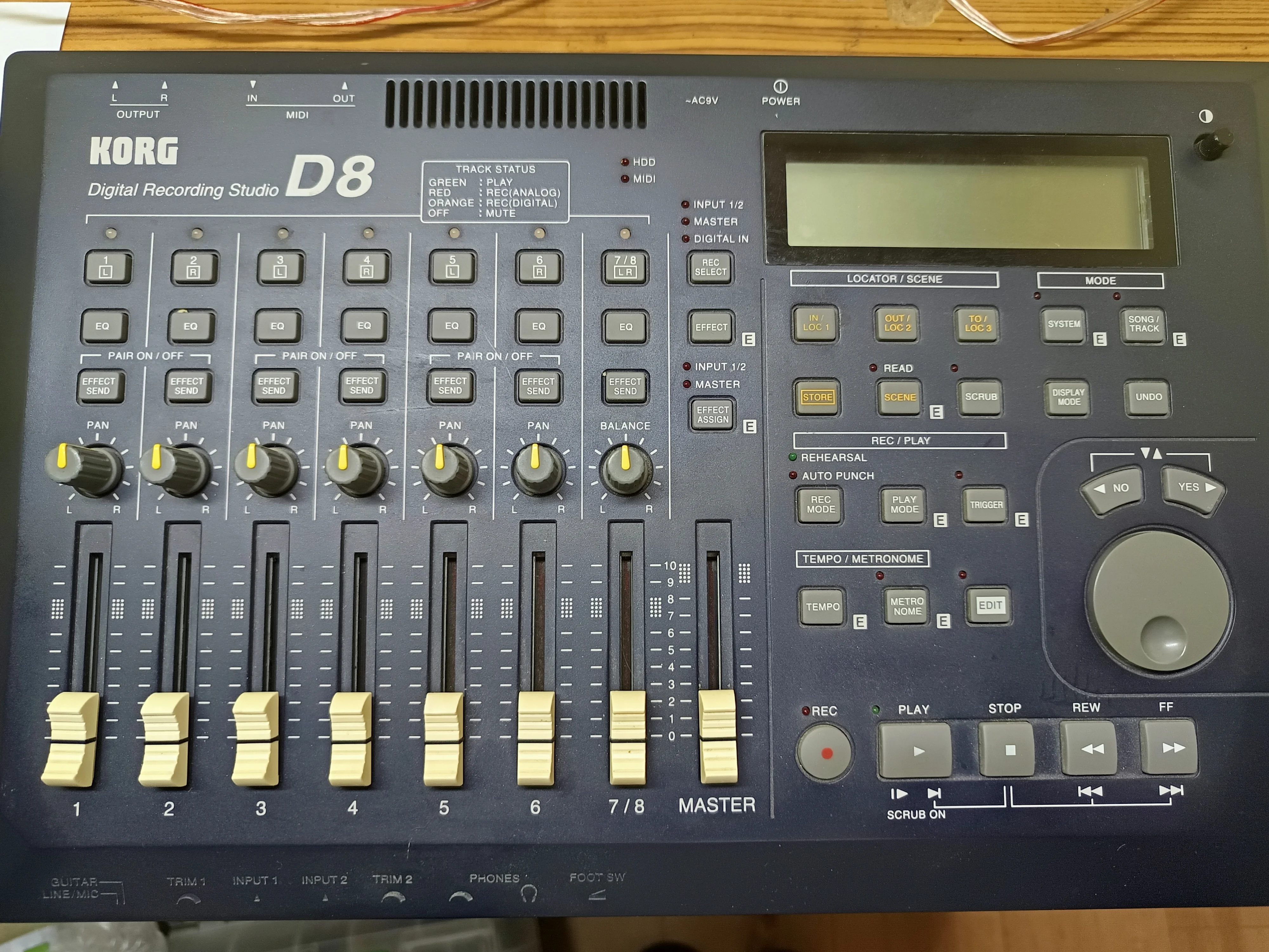

Witam Posiadam w użyciu sprzęt jaki Jest Korg D8 Digital Studio Recorder . Nie mam do niego dysku twardego , a potrzebna jest pojemność 1,4gb . Czy jest możliwość zastąpienia dysku HDD na Kartę SD i wykorzystania odpowiedniego adaptera z IDE na SD ?
Poniżej podaje fotki tego urządzenia do nagrywania i adaptera
Z Góry dziękuje za pomoc . Pozdrawiam gosc

Cześć. Trochę odkopie ale mam ten sam rejestrator i właśnie padł dysk . Jestem ciekaw czy udało ci się rozwiązać problem. Ktoś poradził mi żeby spróbować z adapterem kart SD z allegro który wspiera prace z Amiga 600 (ATA33) ale jeszcze nie probowalem . Moje dotychczasowe eksperymenty z tanimi adapterami i to zarówno CF jak i SD spełzły na niczym(niekończąca się inicjalizacja) . Pozdrawiam
